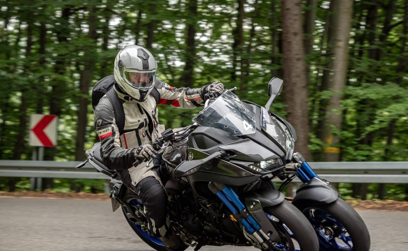

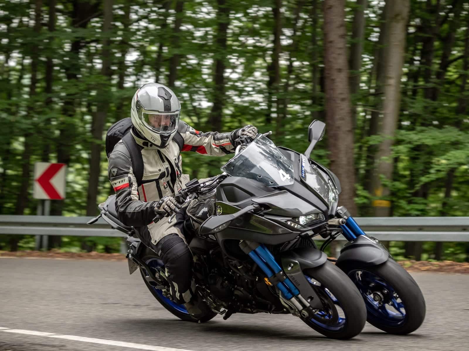

Za to przednie, oparte o rozbudowany system dźwigni i przegubów zawieszenie, będące znakiem szczególnym tego pojazdu, swoją precyzją, neutralnością i stabilnością, ujęło chyba wszystkich, w tym również mnie. Zwiększona masa własna, już po ruszeniu, zupełnie przestaje być odczuwalna. Motocykl nie ma w sobie nic z ociężałego parowozu, prowadzi się płynnie, lekko i bardzo przewidywalnie. Wystarczy przejechać kilka zakrętów, by nabrać wrażenia, jakby jeździło się nim od zawsze. Co więcej – pokonywane z początku z rezerwą poprzeczne i wzdłużne nierówności, studzienki, czy nawet większe dziury, już po kilku kilometrach przestawały mieć jakiekolwiek znaczenie.
NIKEN połyka nierówności „bujając” układem zawieszenia LMV to z jednej, to z drugiej strony i nie przenosząc przy tym praktycznie żadnych reakcji na kierownicę. Efekt jest taki, że zamiast, jak to mamy w zwyczaju, omijać wszelkie niedoskonałości nawierzchni, zaczynasz specjalnie na nie wjeżdżać, by utwierdzić się w tym jaki kawał dobrej roboty wykonali japońscy inżynierowie. Jedynie tylne zawieszenie daje wtedy znać o pokonywanych wertepach. Patrząc obiektywnie na tą wysublimowaną konstrukcję, ciężko, z poziomu jazdy doszukać się w tym rozwiązaniu jakichkolwiek wad. NIKEN, dzięki dopracowanemu układowi, opartemu na dwóch 15-calowych kołach przedniego zawieszenia, potrafi dać mnóstwo radości z jazdy po wszelkich zakrętach. Ten motocykl jest wręcz stworzony do cięcia zakrętów. Przednie zawieszenie ani na moment nie daje znać o swojej złożonej konstrukcji, a takie zalety jak zminimalizowana zmiana geometrii podczas hamowania i przyspieszania oraz zredukowany do minimum efekt prostowania podczas hamowania w zakręcie, wyciąga jak asy z rękawa, by pozwolić cieszyć się dynamiczną jazdą bez podświadomego wyczekiwania na moment uślizgu przedniego koła, czy wynoszenie z zakrętu podczas dohamowywania w złożeniu. Wszystko to sprawia, że NIKEN szybko buduje poczucie pewności i przewidywalności, które wcale nie jest złudne.
Oczywiście nie należy dać się ponieść temu uczuciu i zapominać o prawach fizyki. Tutaj przód również potrafi „odjechać”, ale jeśli już do tego dojdzie, robi to w bardziej kontrolowany i przewidywalny sposób. Za to tylne koło, zwłaszcza na mokrym asfalcie, lubi nieco popłynąć, zachęcając tym samym do ćwiczenia flattrackowych driftów na winklach. Tu z pomocą przychodzi pracująca w dwóch trybach kontrola trakcji. Pierwszy z nich pozwala na kontrolowane uślizgi, drugi (polecany do jazdy w deszczu) gdy tylko wychwyci taką tendencje, kastruje zapędy w zalążku. NIKEN zachęca do mocniejszego odkręcania gazu w złożeniu i aż chciałoby się zaprzyjaźnić z nim na dłużej, wyłączyć system TCS i potrenować pokonywanie winkli w stylu Garrego McCoya.
A jest czym odkręcić, bo pochodzącemu w prostej linii z serii MT-09 silnikowi nie brakuje wigoru. Co prawda zmienił się jego temperament, bo został nieco przekonstruowany – przytyły wykorbienia wału oraz wzmocniono zębatki w skrzyni biegów. Pierwszy z zabiegów pomógł lepiej dostosować pracę napędu do charakteru maszyny – jego praca stała się bardziej płynna i przewidywalna. Drugi to ukłon w stronę zwiększenia żywotności kół zębatych, które mają za zadanie uczestniczyć w napędzaniu motocykla cięższego o ok. 45 kg od Tracera 900. Napęd może pracować w trzech trybach. Sport, Standard oraz Wet, czyli ze skastrowanym temperamentem.
