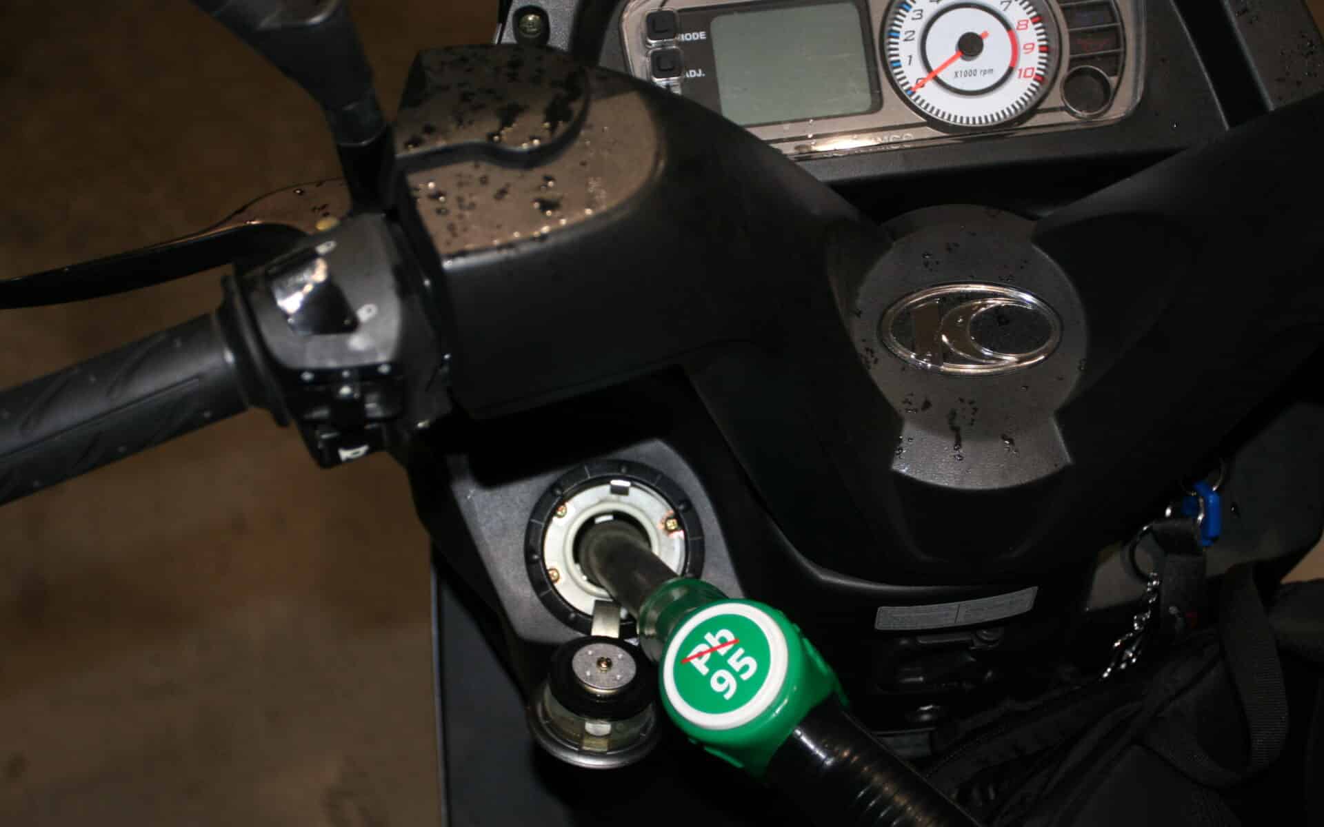

Startujemy z nową serią wideo - Mechanik Jednoślad.pl w której odpowiadamy na Wasze pytania dotyczące wszystkich zagadnień technicznych. Dziś temat bardzo kontrowersyjny: Co lepiej lać do baku motocykla. 95 czy 98 oktanów?
Rozwiewamy dziś popularny mit, że paliwo 98 zawsze wpływa na zwiększenie osiągów i zmniejszenie zużycia paliwa w silnikach 4T. Dopłacanie do tańszej benzyny najczęściej nie ma sensu. Wyjątkiem jest posiadanie jednostki 2T, gdzie faktycznie można odnotować niewielką poprawę dynamiki Waszego motocykla lub skutera. Jednakże przy tej okazji musicie pamiętać, że polepszenie osiągów ma miejsce zawsze kosztem żywotności naszej jednostki napędowej.
Czasem jednak producenci zalecają w instrukcji obsługi stosowanie benzyny o wyższej zawartości oktanowej. Wówczas bezwzględnie należy się podporządkować takim zapisom, by uchronić serce motocykla przed niepożądanym spalaniem stukowym.
