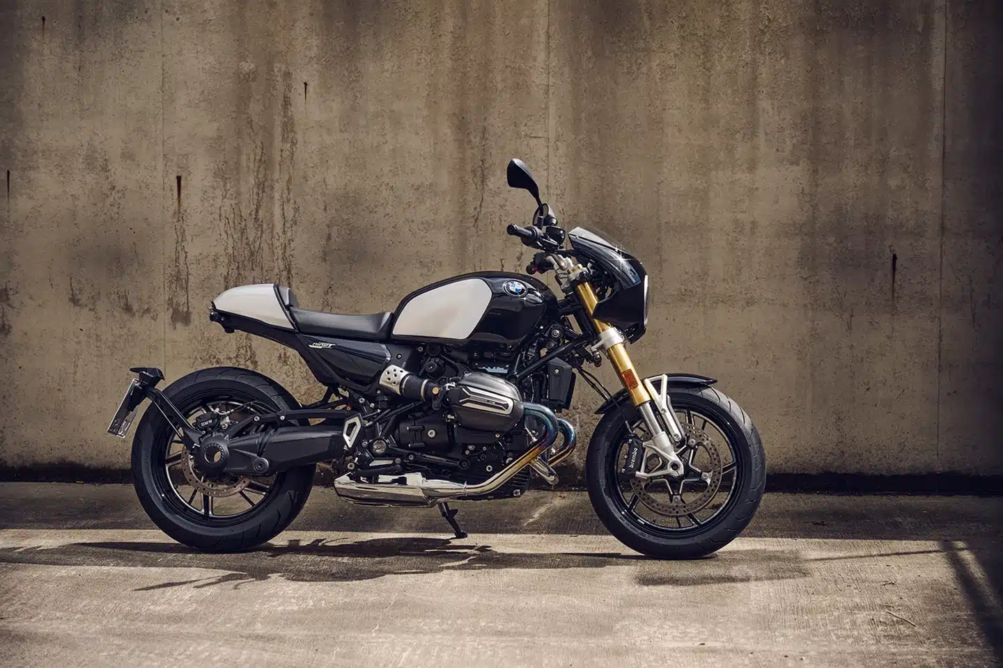

Pierwszym z motocykli uzupełniających klasyczna linię jest BMW R 12 nineT. Choć na pierwszy rzut oka ten sprzęt wygląda bardzo podobnie do bazowej wersji nineT, to mamy tu bardzo długa listę różnic. R 12 ma teraz zupełnie nową ramę, zaawansowaną elektronikę oraz wysokiej jakości komponenty podwozia. A to dopiero początek.

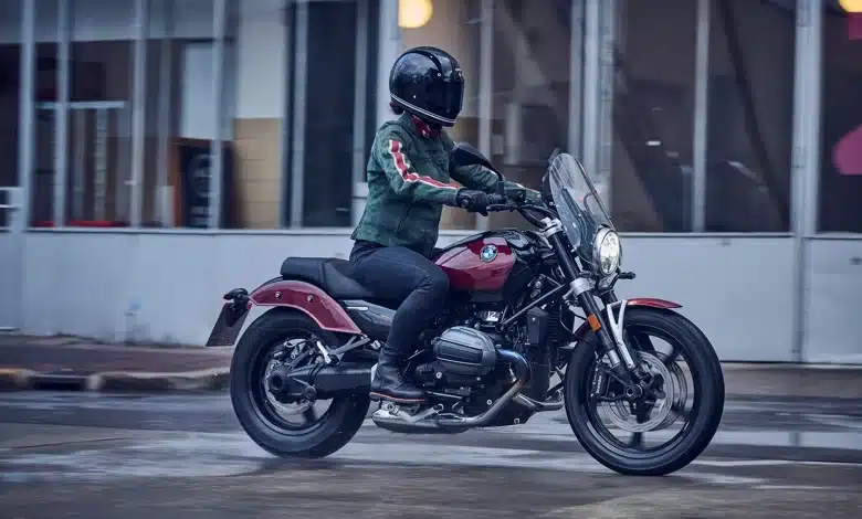

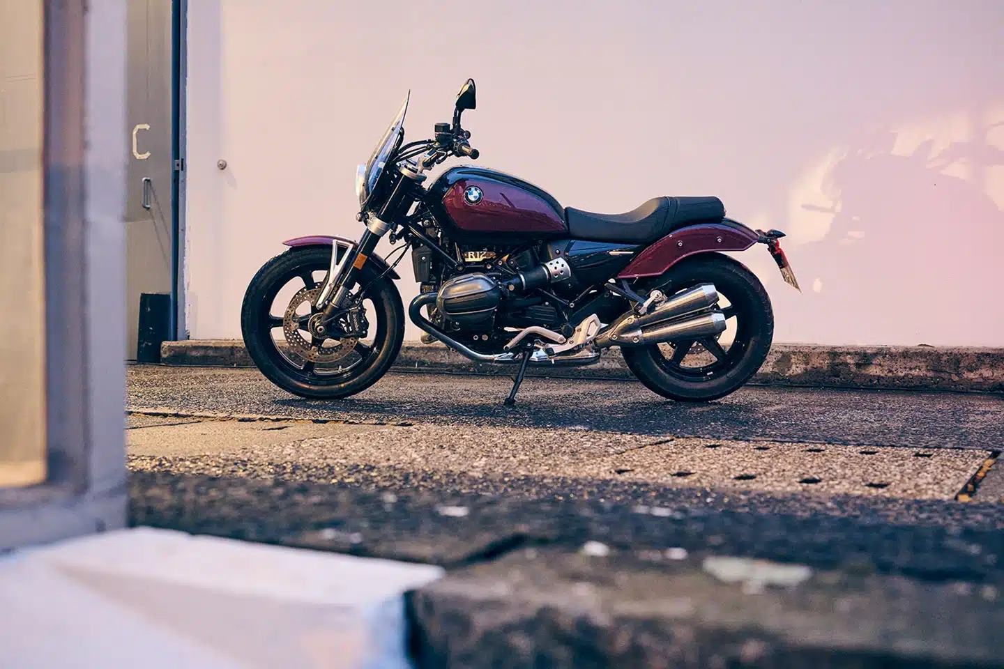

Drugim z motocykli i w dodatku takim, który wypełni lukę pomiędzy klasykami, a ogromnym R 18, jest R 12, czyli coś dla fanów długich i niskich maszyn rodem z amerykańskich autostrad. Czyżby kultowy motocykl Jamesa Bonda powrócił? Nie do końca, bo R 1200 C był od strony stylistyki znacznie bardziej krzykliwym sprzętem. Ale zapewne pojawi się jeszcze wersja Custom.

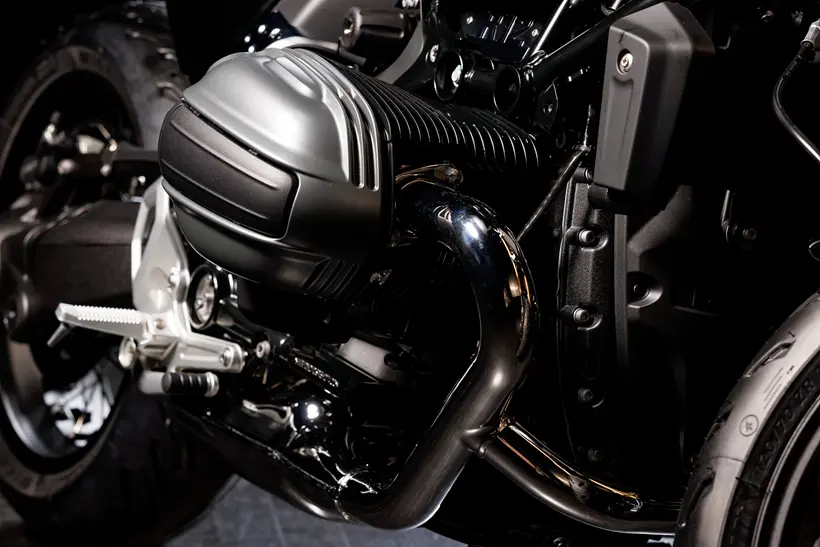

Oba modele są napędzane tym samym silnikiem o pojemności 1170 cm3, wyposażonym w zmodyfikowany i znajdujący się pod siedzeniem airbox. Zmienione pokrywy głowic cylindrów sprawiają, że całość wydaje się być zupełnie inną jednostką. Kolejny sprytny zabieg – tym razem stylistyczny. Szczerze mówiąc ten element, choć odróżnia wersję silnika, wygląda nieco zbyt futurystycznie w stosunku do reprezentowanej serii i wyglądu reszty elementów pojazdów.  Obydwa silniki posiadają także pokaźny tłumik wstępny w postaci opasłej bańki pod skrzynia biegów, który zakończono pojedynczym, choć w zasadzie podwójnym wydechem. Pojedynczym, bo poprowadzonym po jednej, lewej stronie motocykla.
Co ciekawe, tylko cruiser R 12 ma być dostępny w wersji dopasowanej do wymogów prawa jazdy kategorii A2. Za to Roadster R 12 NineT jest inaczej zestrojony i generuje około 13,5 KM więcej niż otwarta wersja tej samej jednostki, ale znajdującej się w ramie cruisera. Znając BMW, nie obędzie się bez kolejnych wariantów, a R 12 nineT oraz R 12 należy traktować jako bazowe wersje. Coś w rodzaju BMW R 18 First Edition. Czy zatem w odsłonie R 12 pojawią się wariacje Racer, Scrambler i Urban G/S. Jest to więcej niż możliwe.
Chociaż moc maksymalna i stylizacja odróżniają od siebie dwa nowe warianty klasycznych motocykli po bawarsku, obydwie konstrukcje korzystają z nowej dwuczęściowej stalowej ramy przestrzennej, wyposażonej w przykręcaną ramę pomocniczą z tyłu. W starej serii nineT zastosowano przednią i tylną ramę główną. Nowy koncept ma być lżejszy i dawać przy okazji bardziej czystą linię pod względem prezencji. Względem zawieszenia obydwa motocykle będą postawione na w pełni regulowanych widelcach typu upside-down o średnicy rur 45 mm i otrzymają czterotłoczkowe zaciski hamulcowe typu monoblok markowane przez Brembo. I dobrze, że nie przycięto na przednim hamulcu w przypadku cruisera, jak to się często zdarza w takich projektach, gdy księgowy wsadzi łeb za głęboko w poczynania inżynierów.

Przedni widelec w przypadku cruisera R12 ma 90 mm skoku, z kolei nowy R 12 nineT – 120 mm. Inny jest też kąt główki ramy, co nie dziwi patrząc przez pryzmat reprezentowanych segmentów. Wyprzedzenie to 60,7 stopnia w porównaniu do 62,3 stopnia roadstera. To przekłada się na różnice w rozstawie osi. Ten jest o 9 mm większy w R12 i wynosi 1520 mm, przy 19-calowym przednim kole i 16-calowym tylnym. Aby zapewnić większą zwinność w pokonywaniu zakrętów niż ta jakiej oczekuje się od cruisera, R12 nineT postawiono na parze 17-calowych felg. NineT jest też o siedem kilogramów lżejszy. Deklarowana masa motocykla gotowego do jazdy to 220 kg.
Z tyłu oba modele wykorzystują aluminiowy wahacz typu paralever z pojedynczą tarczą i dwutłoczkowym zaciskiem hamulca o średnicy 265 mm. To rozwiązanie jest dobrze znane niemal wszystkim fanom motocykli BMW. Ciekawostką jest, że cruiser otrzymał  14-litrowy zbiornik paliwa, podczas gdy w modelu nineT znalazło sie miejsce na 4 dodatkowe litry. Sam zbiornik w R 12 nineT jest o 30 mm węższy i krótszy niż poprzedniej generacji klasycznej beemki.
