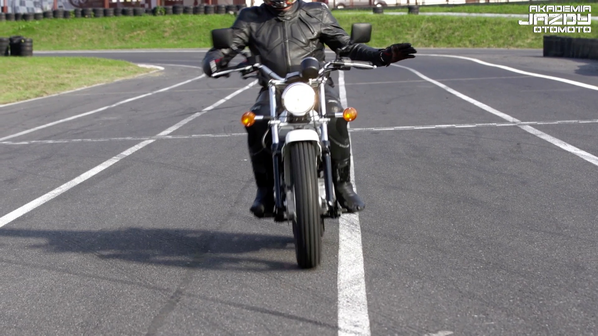

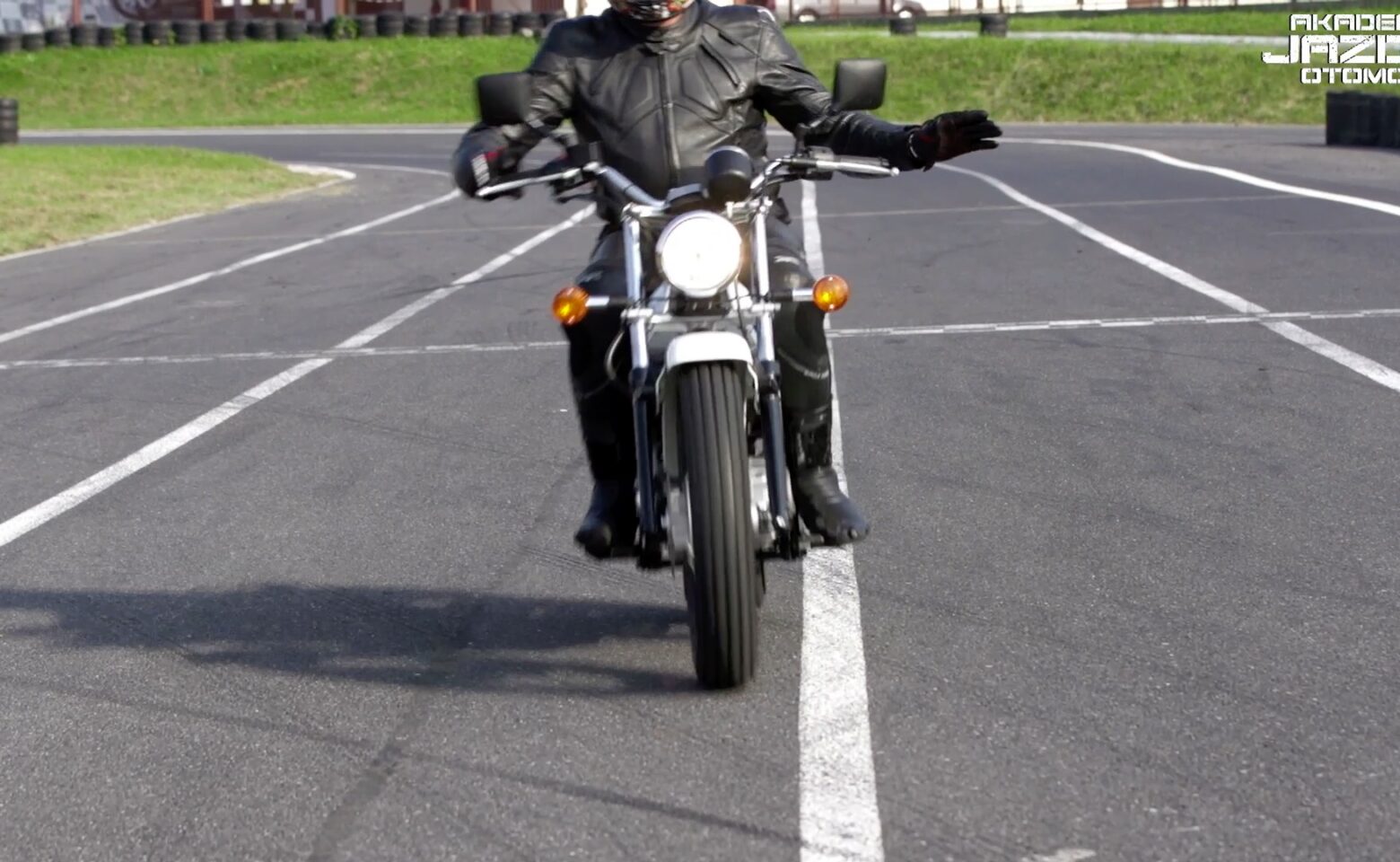

Wielu użytkowników motocykli z małym stażem będzie zaskoczonych tym jak się kieruję jednośladem. Otóż rządzi przeciwskręt. Chcąc skręcić motocyklem, motorowerem pchamy prawą ręką do przodu skręcajmy w prawo, pchamy lewą ręką do przodu skręcam w lewo. Przeciwskręt wykorzystują wszyscy odkąd odkręcone im boczne kółka od rowerka, ale nie wszyscy o tym wiedzą. Świadomość, że tak jest wywoływanie przechyłu motocykla jest przyczyną skręcania ułatwia jazdę, największą frajdę z jazdy, ale najważniejsze – poprawia bezpieczeństwo. Żeby nie rozciągać – pcham prawą ręką do przodu to motocykl skręca w prawo, pcham lewą ręką skręcam w lewo. Przeciwskręt rządzi.
