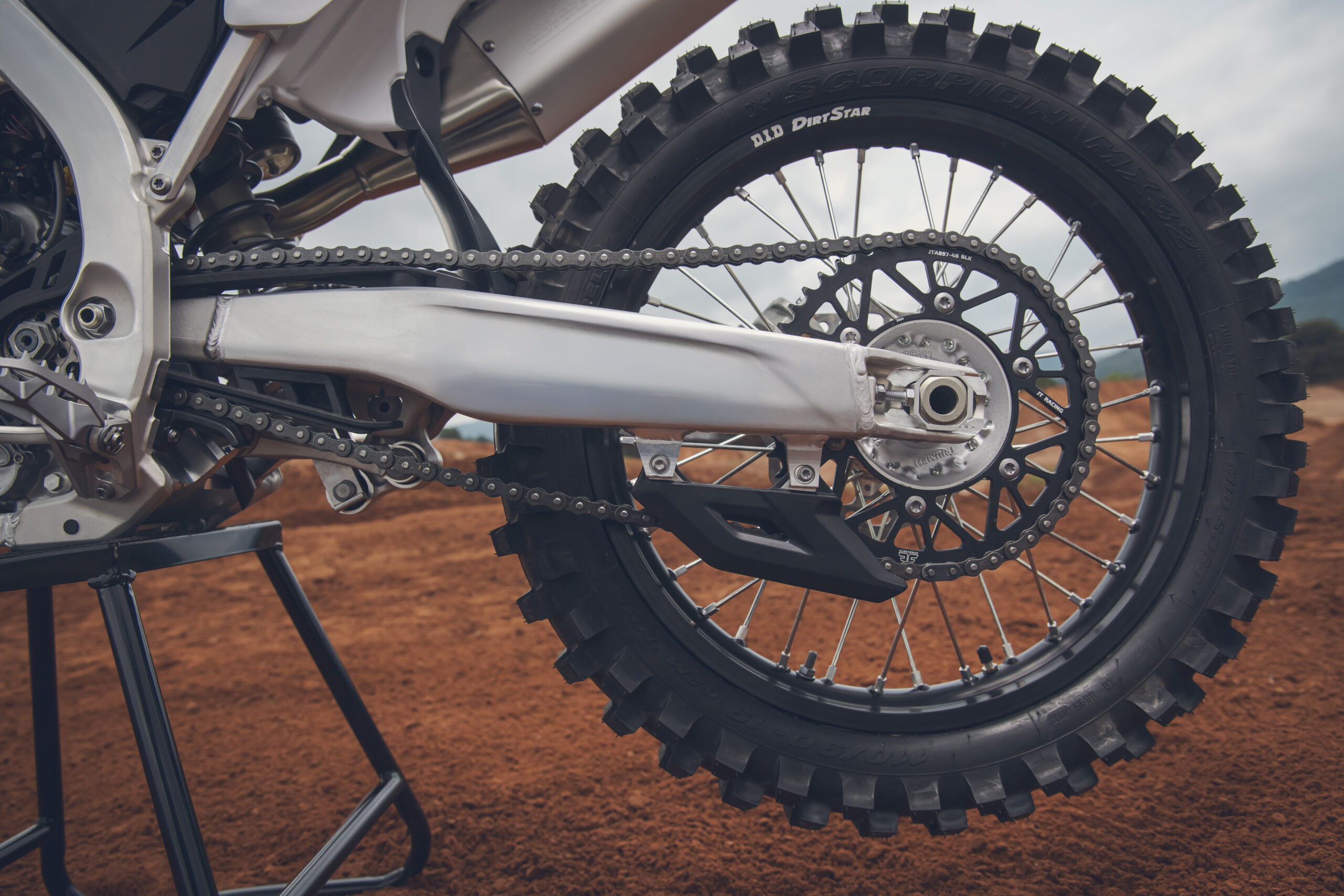

Koła oparto na lekkich obręczach DirtStar z serii 7000 z obrabianymi maszynowo piastami z aluminium. Na felgi fabrycznie założone są opony Pirelli Scorpion MX32 o średniej miękkości, oferujące dobry kompromis między przyczepnością a trwałością w zmiennych warunkach torowych.

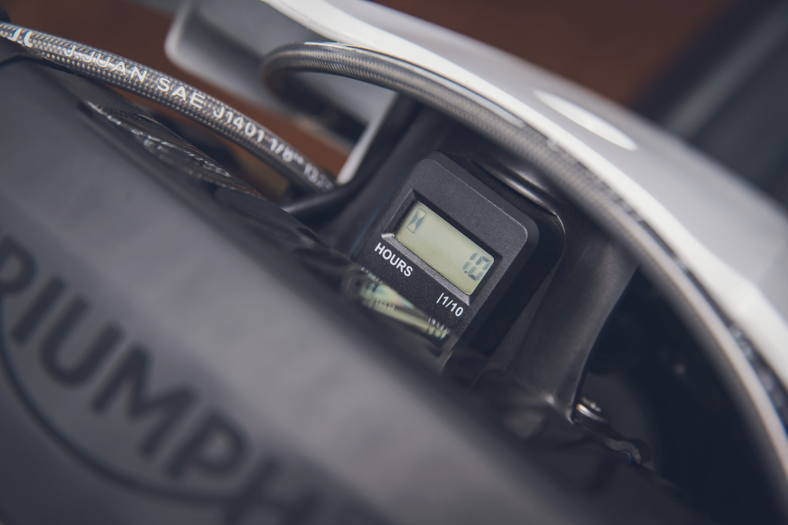

| Przyrządy | Licznik motogodzin, wielofunkcyjne przełączniki |
