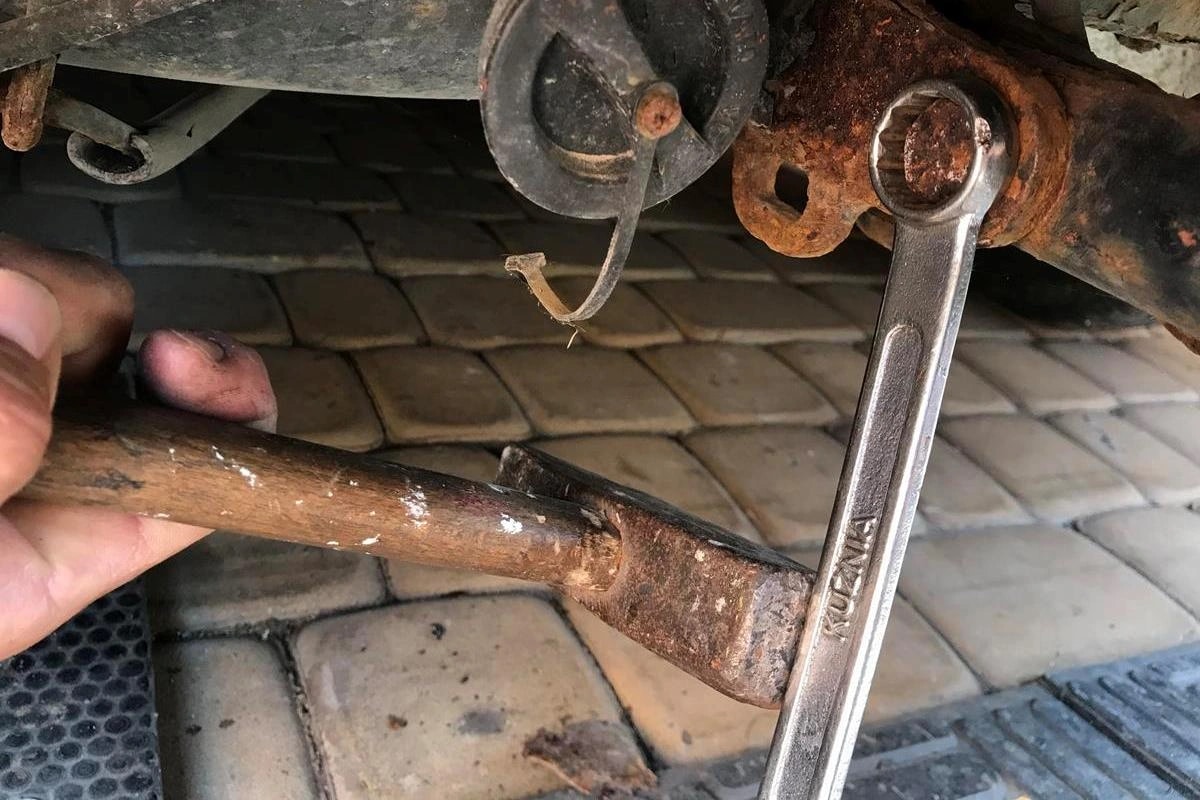

Zasady savoir-vivre i nie tylko, mówią, że przed wejściem zawsze należy pukać. Tak samo jest w przypadku zastanej, skorodowanej i zapieczonej śruby, którą przed próbą odkręcenia należy kilkukrotnie potraktować młotkiem. To bardzo stary, ale jakże skuteczny sposób, który ze sporymi sukcesami używany był szczególnie przez waszych ojców lub dziadków, a dziś przekazany kolejnym pokoleniom może uratować świat motocykli używanych. W końcu nic nas siłę, wszystko młotkiem… Pamiętajmy jednak, że wiele połączeń śrubowych jest jednak bardzo delikatnych i w zależności od miejsca, w którym znajduje się śruba, musimy dobrać odpowiednią siłę. Jeżeli jest w miejscu widocznym to warto uderzać chociażby przez drewniany trzonek. Jeżeli nadal się to nie udało to czas na kolejny sposób.
