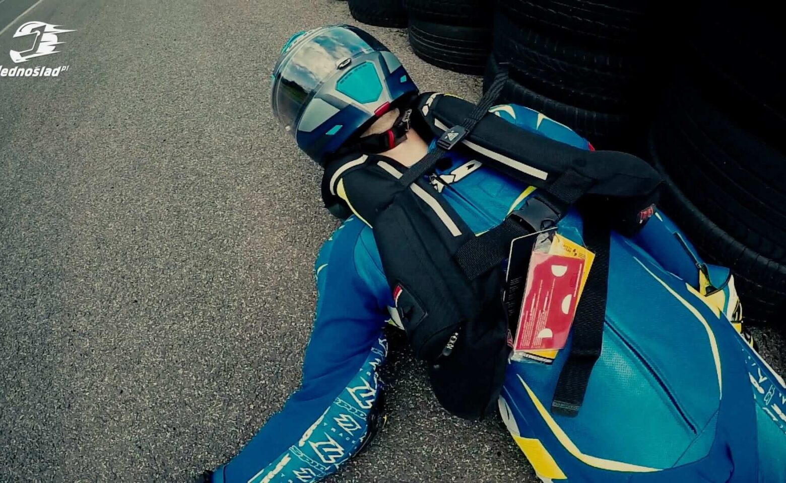

Stąd pomocny będzie Romet Pony 125. Na tym będzie najprościej walczyć z odruchami samozachowawczymi, które nie pozwoliły mi na kaskaderski wyczyn za pierwszym razem. Jeszcze jedna nawrotka i idziemy na żywioł. Wjeżdżam na trawę przedni hamulec w opór i wypychać na maksa sprzęt na przodu. Wynik? No niestety coś poszło nie tak. Prędkość była zbyt niska, a wywinięty orzeł za cienki w skrzydłach. W skrócie – dzwon był za słaby i nie przekroczono wartości krytycznej dla tej poduszki powietrznej. Żeby było śmieszniej nawet Romet jest cały. Jedyny ślad to trawa wkręcona w manetkę gazu.
Po głowie chodziły mi inne rozwiązania. Może użyć testowe BMW G 310 R albo Bajaj Dominar 400. Przyznam szczerze, że wydygałem i postanowiłem razem z Michałem na przeprowadzenie próby statycznej, która pokaże prostą, ale genialną zasadę działania tej kamizelki Spidi.
Ponieważ jest to układ w pełni analogowy i mechaniczny w teorii wystarczy przyłożyć większą siłę do zrywki. Ta z kolei dokona dekompresji butli z CO2 i napełni poduszkę. Gotowi?
Poduszka napełniła się w czasie 200 ms i jest to dokładnie taki sam wynik jak w przypadku airbagów w samochodach. Specjalne panele zlokalizowane wokół szyi, na plecach i klatce w pełni wypełniły się dwutlenkiem węgla. Mój kark został usztywniony, a pozostałe części ciała osłonięte na wypadek uderzenia o asfalt, barierkę czy inny pojazd. Co ważne – poducha jeszcze przez jakiś czas od napełnienia ma w sobie gaz. To pozwoli na zabezpieczenie mnie do czasu przyjazdu odpowiednich służb.
W każdym razie uczucie jest śmieszne, a co najlepsze nie jest to jednorazówka i strzelać można sobie do woli. Koszt jednego naboju to mniej więcej 200 zł.
