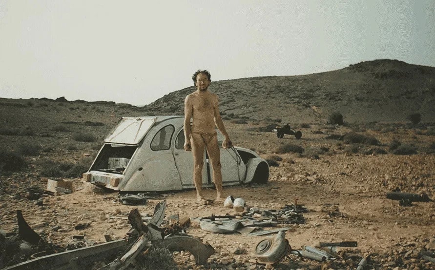

Szybko okazało się jednak, że na pustyni znajduje się mnóstwo skał, z którymi zawieszenie radziło sobie co najmniej średnio. Niska prędkość i konieczność bardzo uważnego manewrowania pomiędzy głazami była bardzo problematyczna. Szybko doszło do uszkodzenia pojazdu. Pośrodku niczego złamał oś i jeden wahacz, więc dalsza jazda była niemożliwa. Nikt kompletnie go nie szukał, bo wojskowi przekonani byli, że podróżnik wrócił do miasta Tan Tan, a bliscy sądzili, że zgodnie z planem kontynuuje podróż przez Afrykę. Zapasy wody miały wystarczyć mu na 10 dni podróży, więc stojąc na środku pustyni musiał bardzo ostrożnie korzystać z zapasów. Wyjścia nie miał, więc pomysłowy Francuz zmuszony został podjąć walkę, aby wydostać się z Sahary. W przeciwnym wypadku czekała go śmierć.

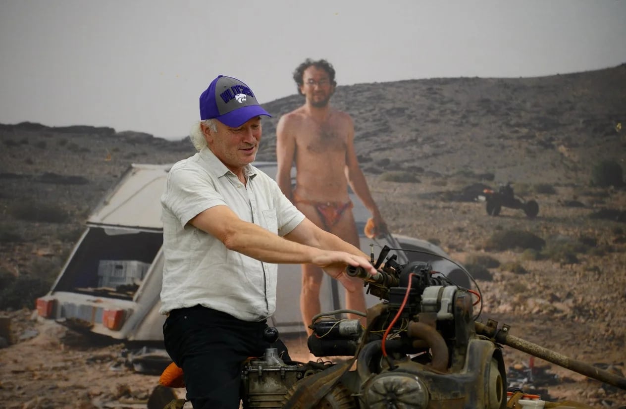

Pierwsza noc była wyjątkowo ciężka, gdyż Emile musiał cokolwiek wymyślić, aby wydostać się z pustyni. Po przebudzeniu się doszedł do wniosku, że pozbędzie się wszystkich uszkodzonych części, a z pozostałej reszty, która jest sprawna, stworzy motocykl. Leray podjął decyzję, która wymagała zarówno inżynieryjnej pomysłowości, jak i niesamowitej determinacji. Przez kilka dni, przy ograniczonych zasobach i w ekstremalnych warunkach pustynnych, rozebierał swojego Citroëna 2CV, wykorzystując jego części do zbudowania prowizorycznego jednośladu. Użył kawałka ramy, osi, silnika i innych komponentów samochodu, aby stworzyć działający pojazd dwukołowy. Zaczął od karoserii, która przez kolejne dni miała być jego domem i jednocześnie schronieniem przed promieniami słońca. Francuz zakładał, że budowa pojazdu zajmie mu 3 dni, chociaż brał pod uwagę, że czas ten znacznie może się wydłużyć. Bardzo oszczędnie korzystał zatem z zapasów wody i jedzenia. Warto dodać, że Leray raczej kiepsko przygotowany był do wyprawy, a w podróż nie zabrał chociażby narzędzi. Musiał więc zacząć od stworzenia prostych kluczy z kawałków metalu i uszkodzonych podzespołów, aby rozpocząć budowę motocykla.
Kawałek przedniego zawieszenia miał posłużyć za przednią część motocykla, a na samym środku zamontowany został silnik wraz z ręczną skrzynią biegów. Cała praca szła mu bardzo sprawnie, więc postanowił zadbać również o swój komfort i przymocował również siedzisko. Finalnie motocykl gotowy do jazdy był dopiero po 12, a nie jak zakładał wcześniej, po 3 dniach, więc pierwotne założenia ograniczające korzystanie z zapasów wody do minimum były słuszne. Mając resztki wody odpalił stworzony przez siebie pojazd i ruszył w kierunku najbliższej cywilizacji.
