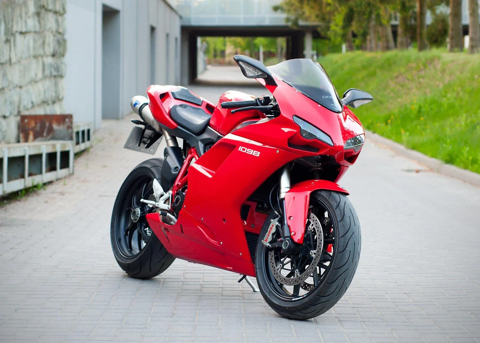

Ducati 848 było mniejszym bratem 1098, ale nie tańszą wersją tego samego motocykla
Kiedy Ducati zaprezentowało 848 to trudno było nie zestawiać go z 1098. Oba motocykle powstały według bardzo podobnej filozofii, korzystały z charakterystycznej dla marki konstrukcji i miały ten sam cel – zaoferować kierowcy możliwie bezpośredni kontakt z maszyną z prawdziwie sportowym charakterem. Różnica była przede wszystkim w pojemności i wynikających z niej osiągów – 848 otrzymało dwucylindrową jednostkę Testastretta o pojemności 849 cm3. Silnik generuje moc 134 KM przy 10 000 obr./min oraz 96 Nm przy 8250 obr./min. W porównaniu z poprzednikiem – Ducati 749 -oznaczało to wzrost mocy aż o 18 KM.

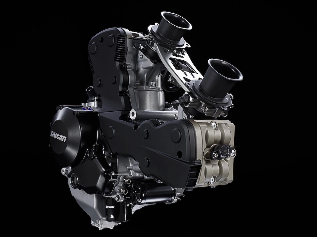

Silnik był nowoczesny, ale nadal bardzo mechaniczny. V2 miało 845 cm3 pojemności
Jednostka Testastretta otrzymała wtrysk paliwa z gardzielą o średnicy 56 mm oraz 12-otworowe wtryskiwacze. Zastosowano również zawory wykonane ze stali o różnej twardości i co istotne, nie były to więc rozwiązania mające jedynie dobrze wyglądać w materiałach prasowych. Konstrukcja silnika została podporządkowana uzyskaniu wysokiej mocy przy możliwie niskiej masie. Ciekawym elementem wyposażenia było Ducati Data Analyser. System DDA pozwalał rejestrować między innymi obroty silnika, jego temperaturę, prędkość motocykla, przebieg oraz czasy okrążeń. Dane można było później przenieść do komputera za pośrednictwem portu USB. Przypomnijmy, że jesteśmy w 2008 roku, gdy najlepszym autem świata został Fiat 500.
