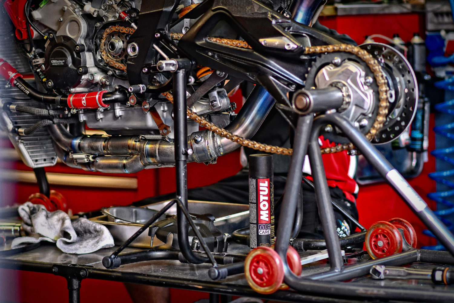

2. Odpowiednio wyczyść łańcuch
Dla łańcucha nie ma nic gorszego niż myjka ciśnieniowa! Większość motocykli posiada łańcuchy o-ringowe, a woda pod ciśnieniem skutecznie wypłukuje smar, który tam się znajduje. Poprawne mycie łańcucha wymaga nieco więcej pracy, ale nadal jest jej niedużo.
„Stare” metody jak benzyna ekstrakcyjna czy olej napędowy w praktyce uszkadzają o-ringi, dlatego lepiej użyć do czyszczenia łańcucha dedykowanej chemii motocyklowej. Chemię do czyszczenia łańcucha nałożysz w łatwy sposób, a do tego spray jest wydajny, więc długo posłuży. Po nałożeniu wystarczy chwilę odczekać i przetrzeć łańcuch ścierką. Jeśli nadal jest brudny – powtórz operację.
Ważne: Nie korzystaj ze szczotki drucianej ani myjki ciśnieniowej.
3. Smarowanie łańcucha motocyklowego
Łańcuch jest już suchy i czysty. Czas na smarowanie. Pamiętaj, że nie potrzebujesz oklejać łańcucha grubą ilością smaru. Wystarczy dedykowany produkt, najczęściej w tubce lub sprayu. Łańcuch zawsze smaruj od środka i smaruj po ogniwach. Możesz złapać go od spodu przez szmatkę podczas smarowania. Zrób to dokładnie – biały kolor motocyklowych smarów pomaga w ustaleniu, co już posmarowaliśmy. Czynność wykonaj raz, nie musisz nakładać dwóch warstw.
Porządną chemię motocyklową cechuje to, że nie brudzi wszystkiego w koło (wahacza, felg, opon).
Ważne: Łańcuch zawsze smaruj od środka.

  2. Dziwne ,że oba zdjęcia pokazują zarówno natrysk płynu czyszczącego jaki i smaru od zewnętrznej strony łańcucha , zamiast od wewnętrznej!!!
