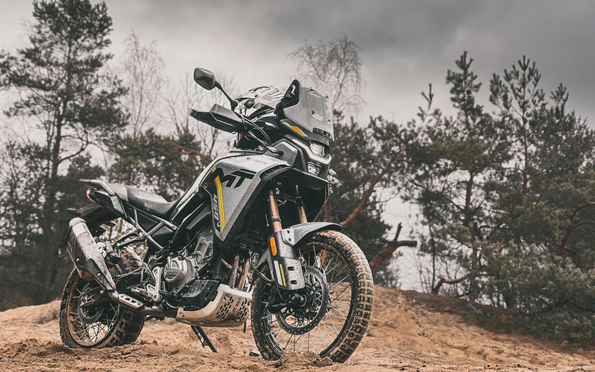

Nareszcie wskoczyłem w siodło CF Moto 450 MT. Czyli turystyczno-terenowego motocykla dla początkujących i nie tylko. Przetestowałem go w terenie i na drodze. Oto co mam do powiedzenia.
Kojarzycie efekt, w którym coś jest tak dobre, że szybko staje się popularne, a później w związku z tą popularnością ludzie przestają to lubić? Zjadanie własnego ogona, to sprawa, z którą często borykają się popularni muzycy. Jesteś tak popularny, że ludzie mają Cię dość – wyskakujesz nawet z lodówki. Obawiam się, że coś takiego może wydarzyć się z CF Moto 450 MT. W sieci, gdzie się nie ruszymy, słyszymy, a może powinienem napisać widzimy brawa i słowa uznania. Pełnokrwisty turystyczny endurak zaskarbił sobie serca polskich motocyklistów – nie ma w tym nic dziwnego. Przecież cena czyni cuda, ale czy w związku z olbrzymią popularnością trend się nie odmieni? Tego nie wiem, wiem natomiast, że przetestowałem CF Moto 450 MT i mogę się o nim wypowiedzieć w oparciu o własne przemyślenia.
Zacznijmy od tego, że MT 450 jest ciężkie. 175 kilogramów na sucho, to dużo Z drugiej strony, dla mnie istotniejsze jest rozłożenie mas i zachowanie motocykla w trakcie jazdy. To z kolei zasługuje na piątkę z plusem, ponieważ zwyczajnie nie czuć tych kilogramów. Ani w momencie pokonywania przeszkód, ani w trakcie unoszenia przedniego koła nad przeszkodą, a co ważne i zaraz do tego wrócę, MT 450 ma dwucylindrowy silnik, więc fanga z dołu jest nieco mniejsza niż w przypadku motocykla tej samej pojemności, ale jednocylindrowego. Dodatkowo mimo, typowo dualowych opon – jego masa nie poniewiera go podczas hamowania. Wielokrotnie kładłem motocykl i podnosiłem. Naprawdę nie czuję tej masy. Oczywiście, możecie powiedzieć, że Was okłamuję. Dlatego proszę, weźcie ten tekst w cudzysłów i w trakcie sezonu udajcie się na jazdy testowe i sprawdźcie sami. Zweryfikujcie mnie.
Wracając do masy na papierze. Chyba musimy wbić sobie do głowy, że jeśli motocykl kosztuje 27 700, a nie 42 000 tysiące złotych, to oszczędności wynikają właśnie z użycia materiałów do wykonania motocykla. Warto to wziąć pod uwagę. Chcesz lekki sprzęt? Zapłać.

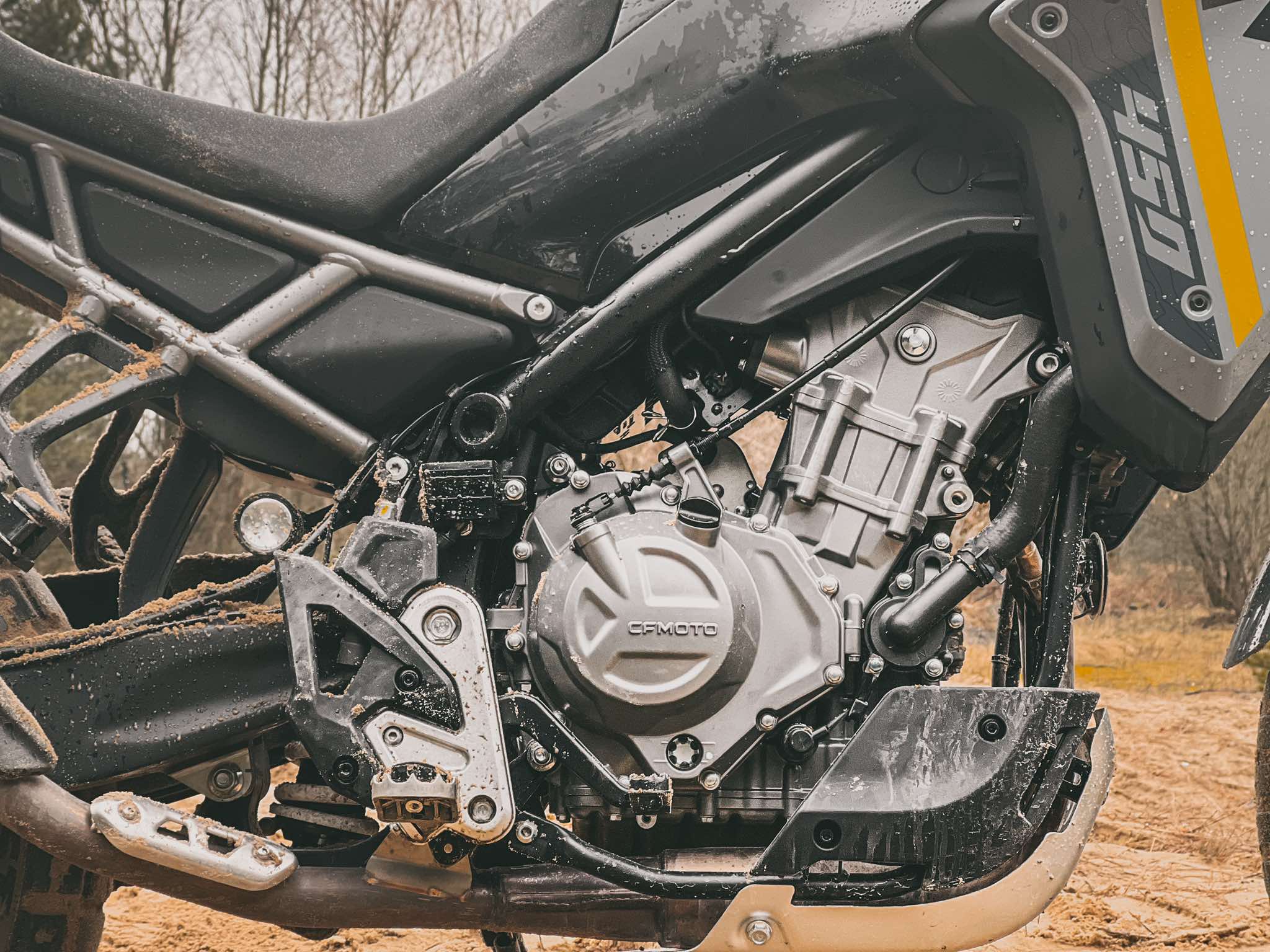

Już po odpaleniu pieca, czujesz że ten motocykl to nie żart. Dwucylindrowa jednostka o wykorbieniu 270 stopni budzi się do życia i dźwiękiem swojej pracy przypomina nieco Tenere 700 – to cieszy. Nawet z oryginalnym wydechem ten piec bangla jak należy i bardzo dobrze – przecież dobry dźwięk to połowa sukcesu, szczególnie dla samopoczucia kierowcy. Po przerzuceniu nogi przez siedzenie, dostajesz pierwszą niespodziankę – kanapa na wysokości 820 mm. To dosyć nisko. A to oznacza, że nawet niższe osoby spokojnie dadzą radę dosięgnąć do ziemi, kiedy sytuacja będzie tego wymagała. Poza tym to spory atut dla przedstawicielek płci pięknej: oto nareszcie motocykl turystyczny z prawdziwym zacięciem terenowca, który nie wymaga od kierowniczki posiadania szczudeł. Oczywiście, mamy na rynku CRF 300 L Rally, mamy również Himalayana, ale te motocykle mają jednocylindrowe piece. Tutaj pracuje dwójka.
CF Moto 450 MT: mocy mogłoby być trochę więcej, szczególnie na dole
To też ma spore znaczenie dla odczuć kierowcy. O ile utrzymywanie prędkości 120-130 km/h jest jak najbardziej możliwe, a wręcz bardzo kulturalne, a motocykl w przejściu przez wszystkie przełożenia przyspiesza gładko i dynamicznie, to braki zauważamy w kopnym piachu, kiedy chcemy wyrwać się z tarapatów, startując na drugim biegu. Brakuje w tym momencie… momentu. Wydaje się, że jedynka będzie lepsza, jednak prędkość obrotowa koła jest zbyt mała i trzeba przebijać na dwójkę. Z kolei żeby to zrobić trzeba wysprzęglić, a w tym czasie silnik zejdzie z obrotów. Oczywiście da radę to zrobić na dwójce, ale potrzeba sporo wyczucia. Przydałyby się do jazdy w terenie ze dwa zęby więcej na tylnej zębatce. Cóż, coś kosztem czegoś. 450 MT, zdecydowanie lepiej pojedzie po asfalcie, ponieważ silnik zachowuje zdecydowanie wyższą dynamikę w średnim i wyższym zakresie obrotów niż jednocylindrowa konkurencja.
CF MOTO 450 MT
Jakby nie patrzeć, dzisiejsze motocykle z restrykcyjnymi normami emisji spalin Euro 5, a nawet Euro 5+ są mocno kastrowane. Widać to niemal po każdym sprzęcie. Czy CRF 300 L Rally, czy Royal Enfield Himalayan 450, Kove 450 Rally Replica czy każdy inny nowy motocykl. Aż prosi się żeby usunąć kit ekologiczny i poczuć oraz usłyszeć jak motocykl zaczyna oddychać pełną piersią. Swoją drogą, to jest dobry pomysł na test porównawczy. Pięć odblokowanych motocykli i pytanie. Czy takie porównanie wygra inny motocykl niż wygrałby porównanie z pakietem Euro 5?
Na zdjęciu powyżej widzicie moim zdaniem największy mankament tego motocykla, a więc ramę kołyskową stworzoną z filigranowej rurki, przykręcanej zresztą do ramy głównej za pomocą malutkiej śrubki. W sieci wyczytałem, że wygląda to niepokojąco, ale jest zaskakują wytrzymałe – tego nie sprawdzałem.

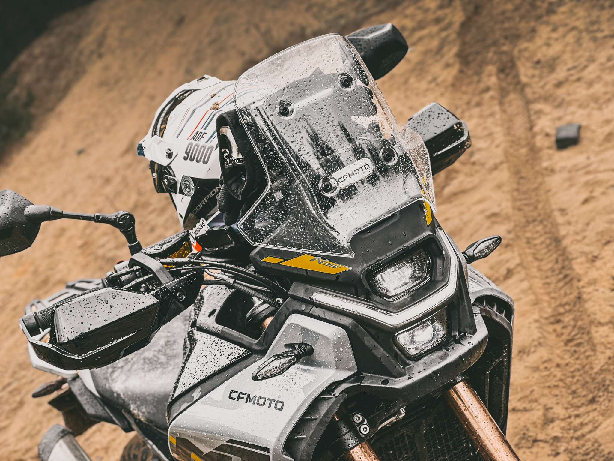

To co lubię w chińskich produkcjach, to nie tylko cena finalna produktu, ale również wyposażenie, które mocno przerasta konkurencje japońską czy europejską. Lubię składane lusterka w 450 MT. W terenie do sprawa nie do zastąpienia. Robią robotę i tyle. U konkurencji próżno szukać takich rozwiązań. Mamy regulację szyby, którą możemy ustawiać w trakcie jazdy i bez problemu zrobimy to jedną ręką. Mamy oświetlenie Full LED, które w nocy po prostu działa. Wiem, że nie powinienem nawet o tym gadać, ale przy dzisiejszych mikrolampach z LEDami, to naprawdę nie jest takie oczywiste. Pamiętam jak kilka lat temu jeżdżąc na zwykłych nowych motocyklach z LEDami przyzwyczaiłem się do ich mizerności i w moje łapska wpadł stary Himalayan ze zwykłą żarówą H4. Jakież było moje zdziwienie kiedy nastała noc. Nagle widziałem wszystko! Tutaj też jest bardzo dobrze. Światła świecą mocno i szeroko. Nie musisz od razu dokładać halogenów.
CF MOTO 450 MT
Poza tym sam motocykl wygląda bardzo schludnie. Widać, że nie jest to ordynarna kopia jakiegoś japońskiego pojazdu – ma swój styl. A ten styl nie razi. Boczne panele i czacha o rajdowym sznycie robią robotę. Przednia lampa również jest estetyczna, a w połączeniu ze złotym zawiasem KYB, szprychowymi kołami i całą resztą prezentuje się kozacko. To fajnie. Oczywiście motocykl jest dwuosobowy, posiada jednoczęściową, dosyć wygodną (ale nieprzesadnie) kanapę. Za kanapą znajdziesz niewielki bagażnik, do którego możesz przypiąć rogala lub każdą inną torbę.
A jak sprawa tyczy się jakości? To co mnie cieszy, to fakt, że przełączniki oraz wszystkie elementy elektroniczne nie są wzięte z półki z chińskimi przełącznikami i gadżetami. CF Moto robi swoje rzeczy i bardzo dobrze. Wygląda to porządnie i sprawa wrażenie, że wytrzyma dłużej niż okres gwarancyjny. Poza tym nic nie lata, nic nie puka, nic nie skrzeczy. Powłoki lakiernicze wyglądają bardzo dobrze, a same plastiki mają taką śmieszną fakturę „moro” coś jak Suzuki GSX-S 1000 lub 950. Mi to się podoba. Nie podobają mi się natomiast handguardy, które są po prostu tandetne, ale może takie mają być? Może przy glebie mają pęknąć? Do targania w terenie zastąpiłbym jest zwykłymi listkami, które po prostu są bezpieczniejsze.

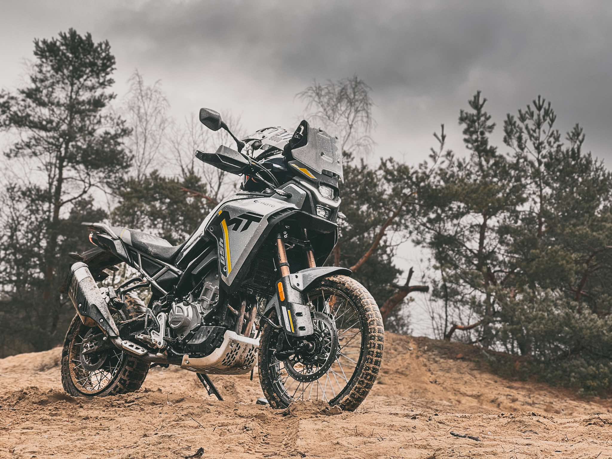

Podsumowanie może być tylko jedno
Spora masa, świetny silnik, olbrzymie możliwości i super wyposażenie. Nie jest to motocykl idealny, ale daje idealne możliwości do pojeżdżenia sobie bez wydawania 50 tysięcy złotych. Jest prosty w prowadzeniu, słucha kierowcy i sprawia, że nauka i stawanie się z dnia na dzień lepszym kierowcą będzie niezwykle przyjemne. Nie jest idealny, ale jest mu naprawdę blisko. Jeśli potrzebujesz czegoś lżejszego w teren kup sobie 100 kilogramowego enduraka i przestań marudzić. Jeśli z kolei chcesz sobie pojeździć po szutrach i ostrzejszym terenie, a w wakacje pojechać do Chorwacji na wakacje, to ten motocykl będzie świetnym wyborem.

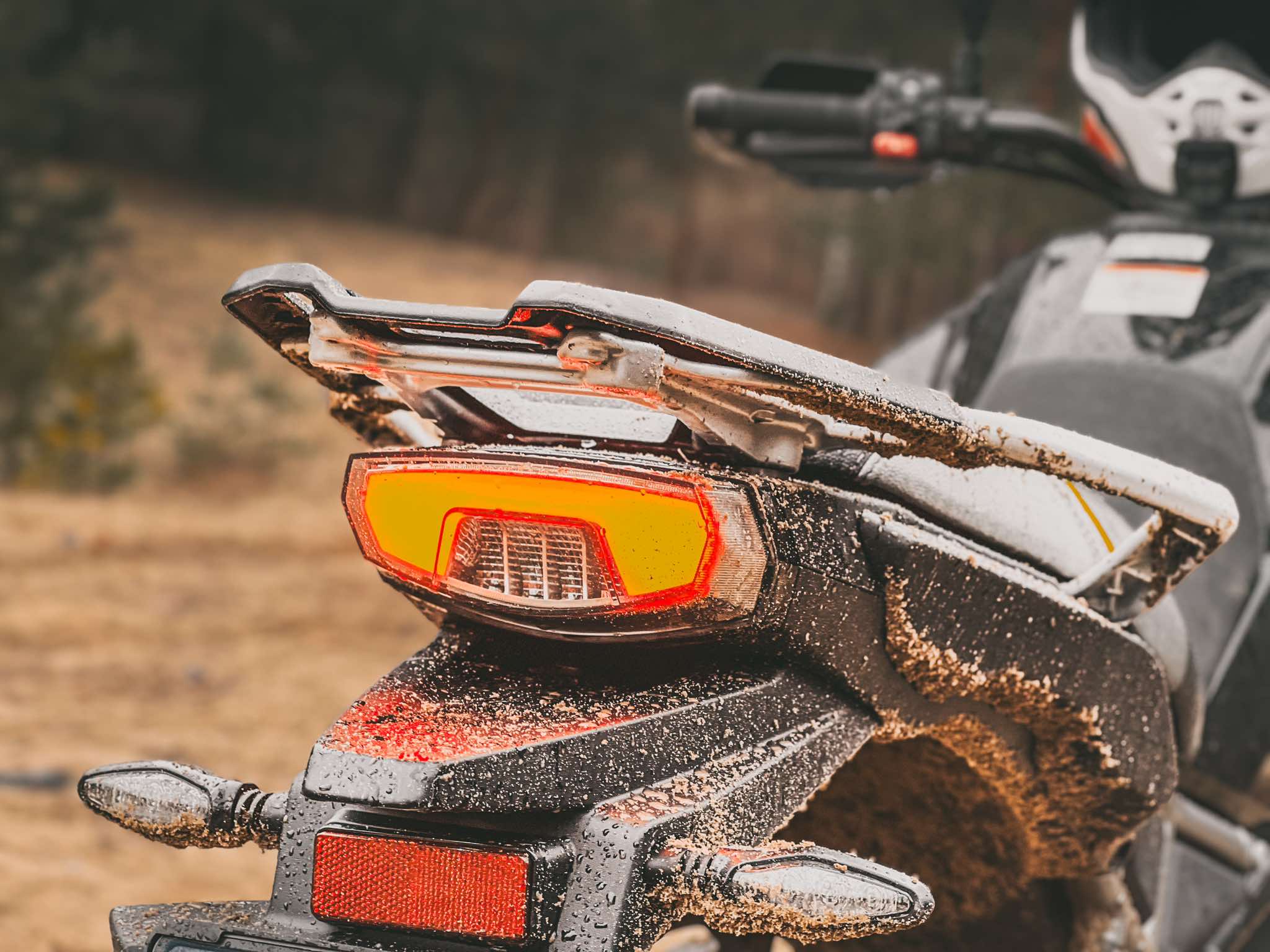

Tylka lampa przypomina mi lampę ze starego Tracera. Nie sądzicie?
