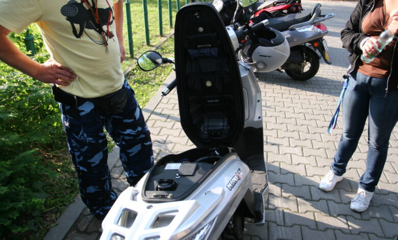

O ile odpryski lakieru, zarysowania nadwozia nie są groźne dla naszego bezpieczeństwa, o tyle usterki techniczne mogą doprowadzić do wielu niemiłych sytuacji. Dziś w Wariatorze o tym, jak się nie naciąć podczas kupowania używanego skutera.
Przyjmijmy, że względy emocjonalne i odczucia estetyczne spadają na dalszy plan. Priorytetem jest dla nas sprawność, źródło pochodzenia i eksploatacja przez poprzedniego właściciela. Z tymi założeniami z pewnością ryzyko podjęcia niewłaściwej decyzji znacznie spadnie.
