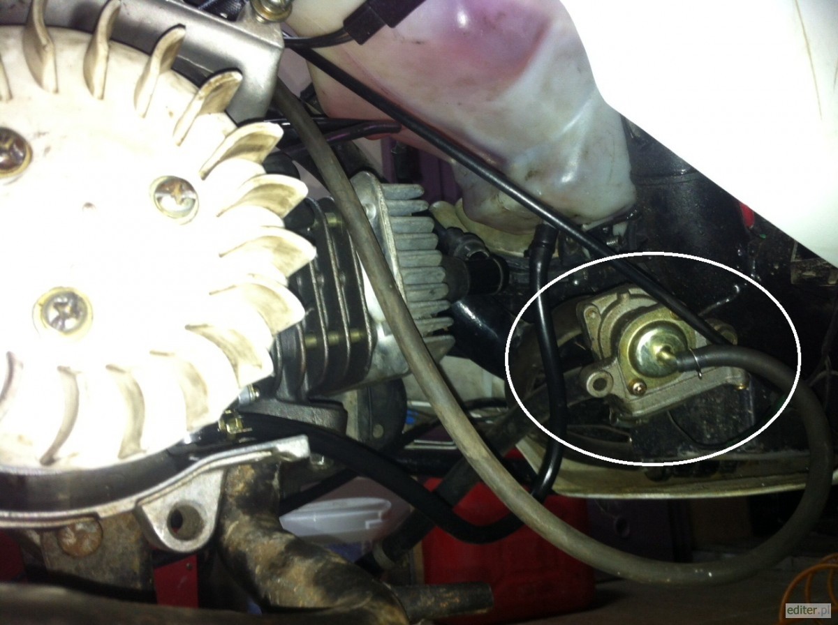

    Witam
    Posiadam skuter chiński JmStar Juno 50cm3 2T.
    Parę lat temu wymieniałem w nim wał i po tym zabiegu dziwnie palił. Trudno było odpalić a gdy już odpalił, to na następny dzień znowu trudno było odpalić.
    Skuter stal pale lat nieużywany. Chciałbym go teraz zrobić i sprzedać, bo zajmuje mi miejsce.
    Tak więc wczoraj rozebrałem go, rozpołowiłem silnik, wyciągnąłem wał i zacząłem składać od nowa.
    Dziś został mi gaźnik do wyczyszczenia i po tym nadeszła chwila odpalenia i dupa.
    Nie chce odpalić.
    Nakopałem się dość i nic. Dawałem wachę pod świece i nic. Sprawdzałem czy jest iskra i jest. Sprawdzałem „domowym sposobem” kompresje, tzn przytkałem palcem miejsce po świecy i kopałem w kopnik i odpycha palca. Kręciłem wiertarką i chyba złapał na 2sek i później dupa, zero odzewu.
    Nie mam już pomysłu co może go boleć.
    Ktoś ma jakiś pomysł?
    Może źle podpiąłem gaźnik?
    zdj : http://www.editer.pl/fotka/610154e3ef82db347caddc14eabb324a_1.jpg

    Gdzieś jest nieszczelność;uszczelka pomiędzy karterami,pod cylindrem,uszczelniacze wału.

    Ze zdjęcia wnioskuję, że jest to gaźnik przeznaczony dla silnika chłodzonego cieczą. Masz niepodłączony lub podłączony nie tam, gdzie trzeba – wężyk kranika podciśnieniowego (wejście przy króćcu ssącym od góry). Po stronie śrub regulacyjnych powinien być podłączony tylko wężyk olejowy. Pozostałe wejścia są prawdopodobnie od cieczy chłodzącej, która ma za zadanie podgrzewać gaźnik, ale w tym przypadku jest silnik chłodzony powietrzem, wiec nic nie podłączasz. Przy okazji sprawdź zawór membranowy. Patrząc pod światło nie może być żadnych prześwitów między listami a obudową zaworu.

    Co do gaźnika, to wężyk ten grubszy, gdzie są śrubki regulacji mam dać tam kolo króćca ssącego?
    Bo wężyk kranika podciśnieniowego dałem do tego trójnika co widać na zdj

    Gaźnik taki był, ja go tam nie dałem.

    Przemieniałem wężyki i nic ;/

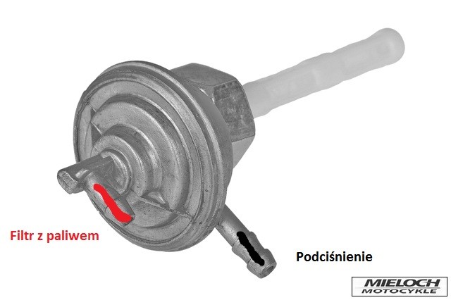

    kranik paliwa ma dwa wyjścia. Jest taki jak na zdjęciu i tak jest podpięty jak napisałem.
    Co do tego wężyka co jest trójnik, to idzie on do czegoś takiego :

    Jeżeli jest podpięty tak jak na tej fotce, to musisz zamienić wężyki miejscami. Ten od trójnika idzie prawdopodobnie do układu dopalenia spalin. Tam, gdzie na kraniku masz czerwoną kreskę, to podpinasz wężykiem do wyjścia gaźnika przy króćcu ssącym, od góry. Przed tym możesz zassać manualnie, np. ustami, żeby paliwko napełniło gaźnik.

    Ligo ten kranik to odwrotnie ma podciśnienie i paliwo.

    okej, czyli trzeba zmienić wężyki przy kraniku.

    wezyki zmienione. dalej nie odpala
