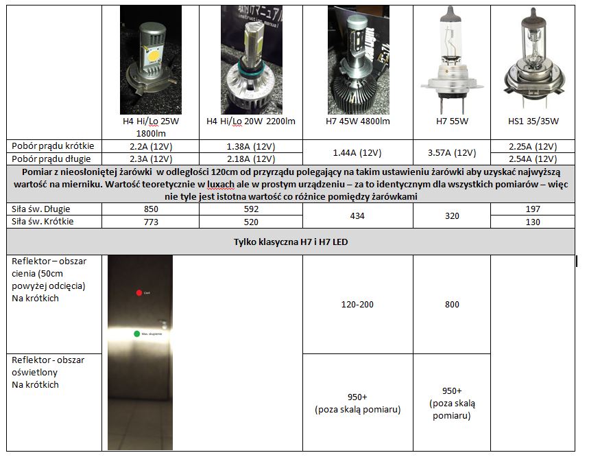

    Pobór prądu i siła światła
    Więc tak..
    na pierwszy ogień poszła siła “oświetlająca”… co jest o tyle ciekawe że producent deklaruje tysiące lumenów a jakby ma się to nijak do realnych wartości oraz pobór prądu. Dla większego i lepszego porównania pomierzyłem też pobór i światło dla typowych żarówek HS1 35/35W – czyli takich jakie są często w jednośladach.
    Z racji tego że dobry kolega pożyczył i jak na razie nie oddał światłomierza to posługiwałem się takim w smartfonie. Stąd odległość 120cm od żarówki bo kiedy najmocniejsze żarówki były bliżej to światło osiągało wartość poza skalą (pokazywał 950 i tyle). Wiec musiałem mierzyć z odległości z której pomiar mieścił się w skali z zapasem.
    Stąd nie tyle sama wartość jest ważna co różnice miedzy nimi. Każdy wie jak świeci klasyczna HS1 lub klasyczna H7 wiec niech sobie ich siłę przyjmie za punkt odniesienia co do ilości światła.
    Wyniki:
    Jak ktoś jest dociekliwy to zobaczy że (mocniejszy przecież) LED w “polu cienia” oślepia znacznie mniej niż żarówka H7. Widać to nawet stojąc przed lampą i patrząc na nią ale za to widmo promieniowania emitowane w tym obszarze jest takie że się pięknie świecą znaki, pasy.. itd. Ale to już by trzeba na ulicy zobaczyć żeby uwierzyć.
    Dlaczego wartości z reflektora są wyższe niż te które emituje sama żarówka? Bo to jest światło które żarówka emituje we wszystkie strony skupione przez zwierciadła reflektora w jedną stronę. A podczas pomiaru samej żarówki miernik widział tyle ile padło na niego bezpośrednio z żarówki po stronie w której stał miernik.

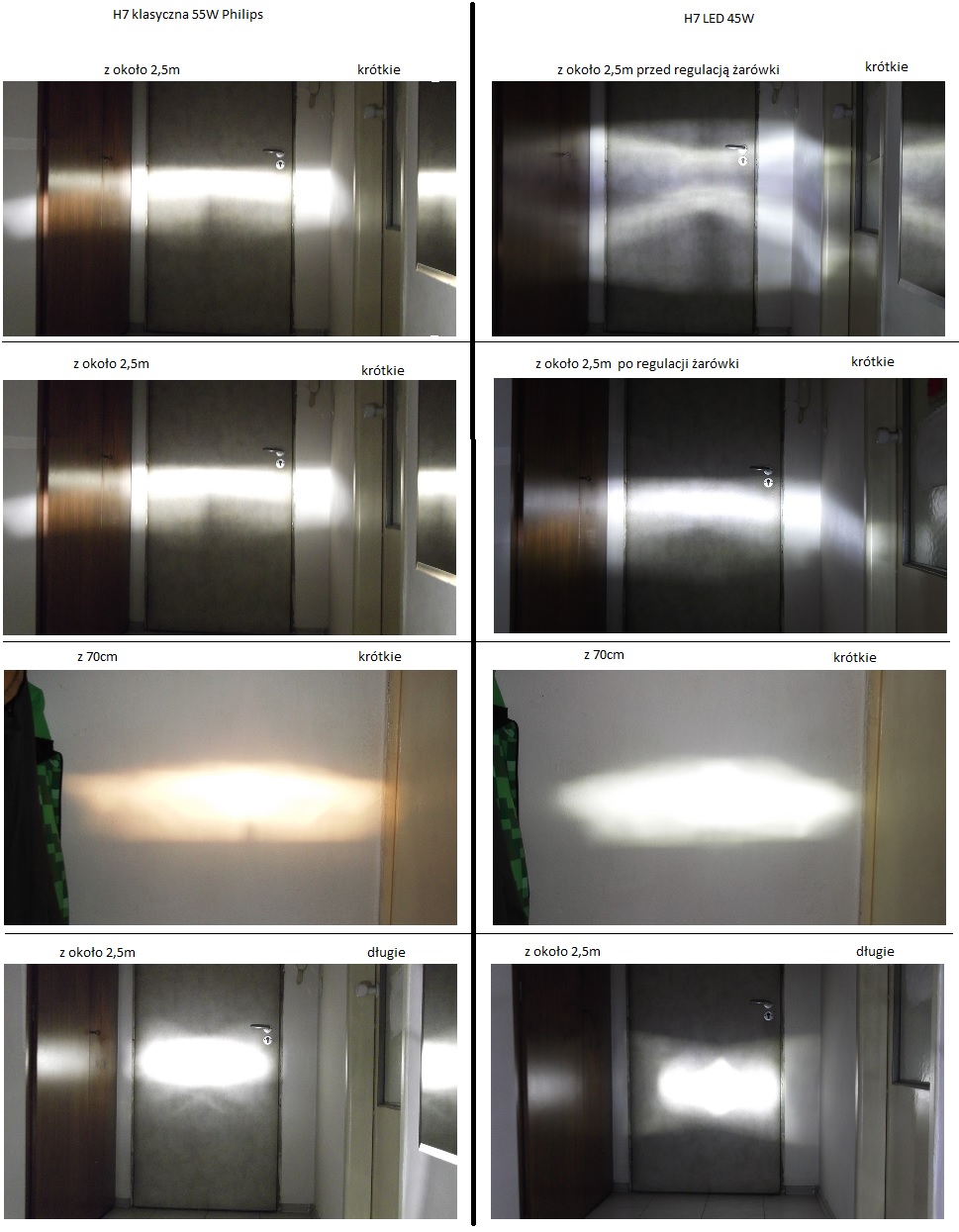

    Testy jakości światła.
    W reflektorze (klasycznym – odbłyśnikowym) robiłem test tylko tych żarówek które mnie interesowały teraz (czyli H7). O tych innych zresztą wiem że bez soczewki się ich poprawnie nie wyreguluje.
    Ponieważ lampy syma są symetryczne (oznaczenie na kloszu: <====> )to nie ma tej linii załamania światła w górę pod kontem 15 stopni. Nie musiałem więc stosować tych przycinających strumień dodatków na żarówkę.
    tego:
    żarówka jak widać przy cokole ma gwint który pozwala precyzyjnie umieścić pasek LED w odpowiednim punkcie w przestrzeni reflektora.
    Regulacji jest około 3-4mm i to wystarcza w zupełności.
    No i efekty.
    Mimo pilnowania aparat jednak czasem zmienił czas naświetlania ( LEDy naświetlał krócej bo to jaśniejsze) wiec starałem się wybrać do porównań zdjęcia z tym samym czasem.
    Sama regulacja nie jest zrobiona idealnie bo to tylko na potrzeby testu i pokazu możliwości ale nawet jak na moje restrykcyjne podejście już taka w zupełności wystarczy.

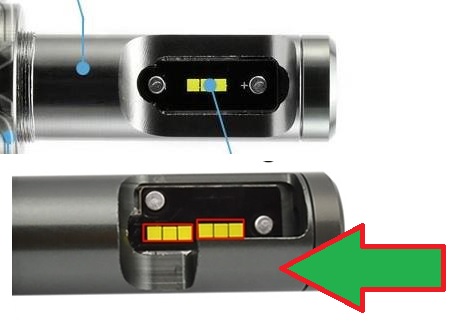

    np on zwrócił uwagę że wadą pierwszych modeli tych żarówek jest to że mają 4 diody.
    A 4 to za dużo bo ich łączna długość jest dłuższa niż żarnik w żarówce i sporo świeci na boki i lepiej żeby było z 3 diodek i wtedy się to idealnie wpasowywuje w długość/wielkość żarnika halogenu. No i ja poczekałem i kupiłem wersje na 3 diody. Efekty jak widać.

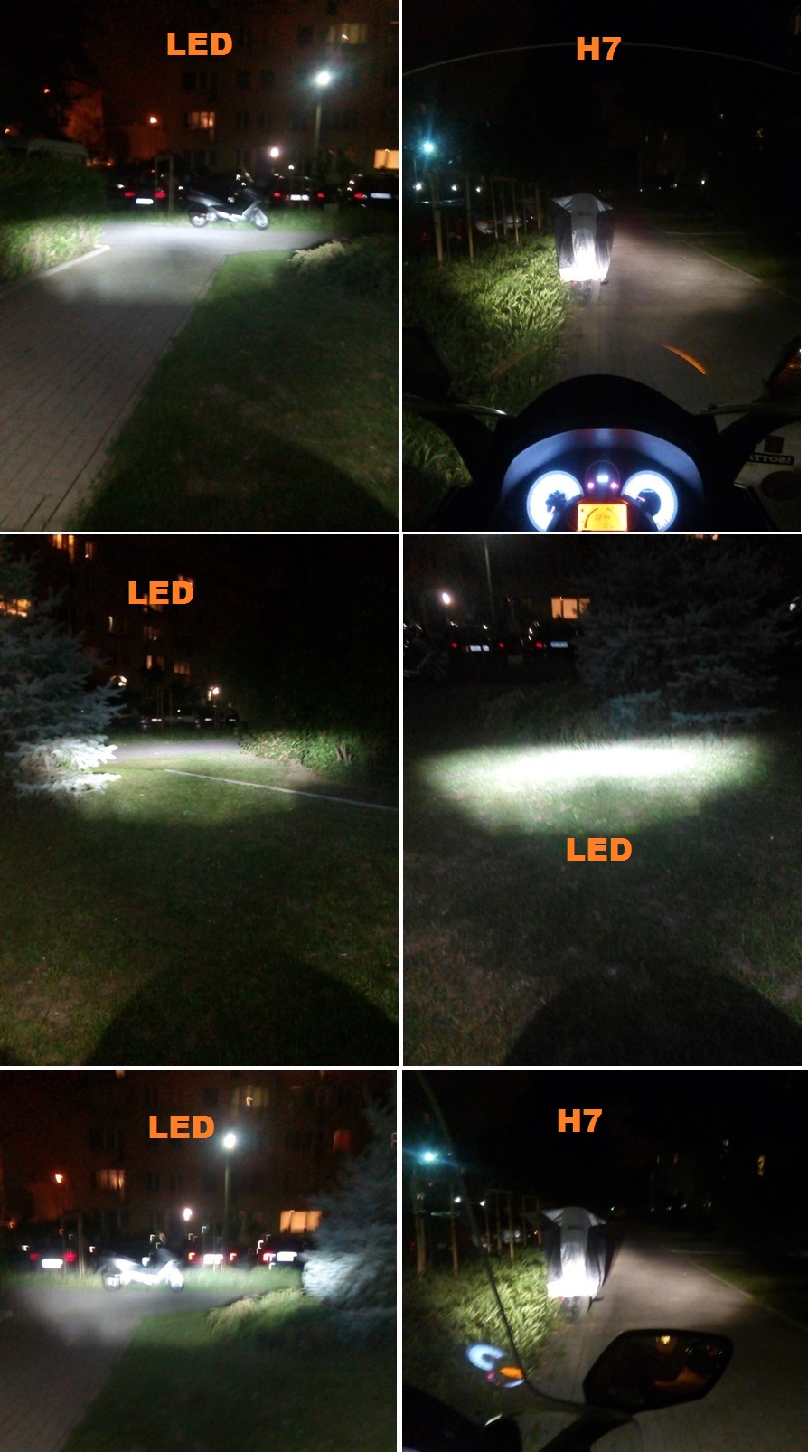

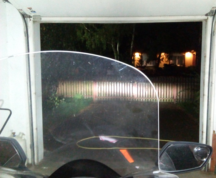

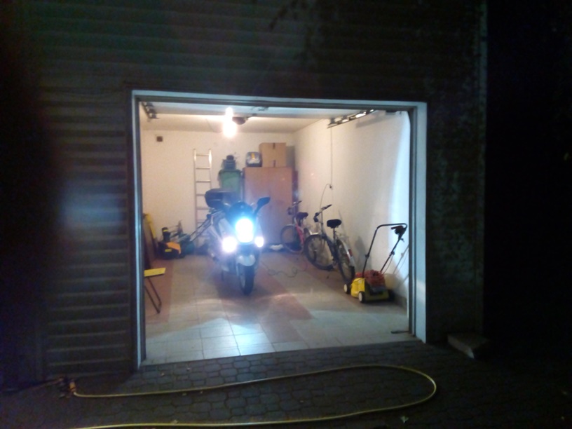

    zdjęcia na zewnątrz
    Tak dla porównania to po lewej na górze (LED) do skutera jest 8-10m a po prawej (H7) do skutera jest jakieś 4-5m.

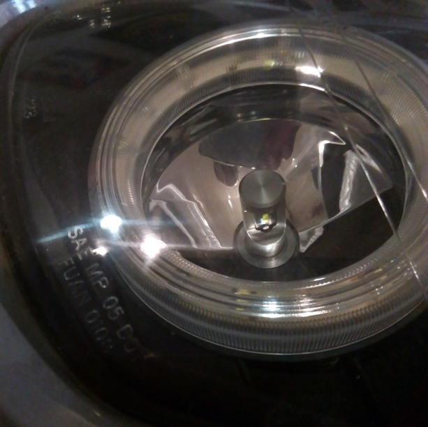

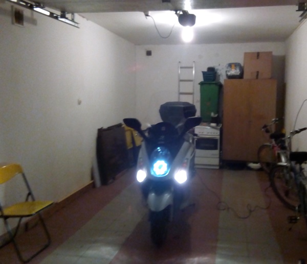

    zapakowałem LEDy w skuter
    tutaj w lampie od długich
    tak toto świeci
    dołożyłem też fabryczne przeciwmgielne z modeli 200 i wyżej wraz z instalacją fabrycznym włącznikiem koło awaryjnych
    tak na dołożonych przeciwmgielnych i pozycyjnej
    a tak cała elektrownia na ale krótkich

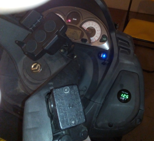

    z rzeczy dodatkowych:
    – USB na desce koło kierownicy, to USB jest zasilanie bez względu na stan stacyjki- dlatego w schowku mam jego wyłącznik.
    – woltomierz
    – patent na diode od alarmu (bez względu na to czy alarm jest uzbrojony czy nie – dioda miga po wyłączeniu stacyjki i wyjęciu kluczyka)
