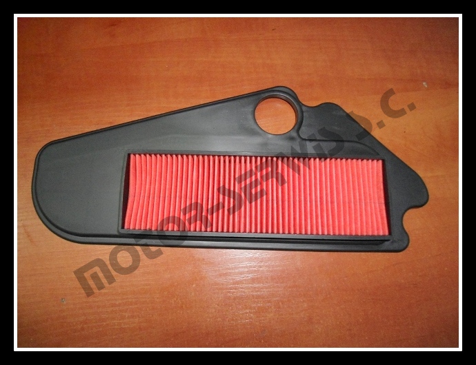

    Mam pytanko odnośnie czyszczenia papierowego wkładu filtru powietrza… bo widze ze agility ma taki wklad http://www.motorserwis.com.pl/images/filtr_powietrza_kymco_agility50_4t_1723C-LBD6-E00.jpg (ja mam syma ale to blizniacze modele). Czy mam wyciagnac te harmonie i wymyc ja w wodzie i potem lekko nasaczyc olejem mineralnym ? Nigdy jeszcze tego nie czyscilem dlatego sie pytam. Czy nalezy ten filtr powietrza wymienic, jesli tak to co ile km?

    Filtrów papierowych się nie czyści tylko wymienia, to ta sama zasada co w samochodzie. Koszt takiego filtra to 20zł, nie Kymco tylko do chińskiego skutera, ale różnic między nimi nie ma. Mycie i nasączanie olejem tylko w filtrach gąbkowych. Można dokupić takie filtry zamiast wkładów papierowych, ale po co skoro papierowe dobrze spełniają swoją rolę? Lepsze jest wrogiem dobrego 😉

    Można zastąpić papierowe wkłady, gąbkowymi z powodów ekonomicznych. Papierowe wkłady do Agility, o ile dobrze pamiętam są drogie i kosztują ok.40 zł, a gąbkowy wystarczy umyć i nasączyć olejem do filtrów lub silnikowym.
