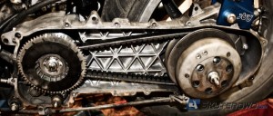

Seryjne sprzęgło i wariator
No dobrze, więc od czego zacząć? Gdzie dokonywać zakupów? Na rynku pełno jest części określanych jako „bubel i szmelc” więc starajmy kupować się części z tych wyższych, niestety droższych półek. Na początek polecałbym zakup dobrego wariatora. To zapewni poprawę przyspieszenia jak i prędkości maksymalnej.  Osobiście polecam trzy wariatory do skuterów z silnikiem 4t :

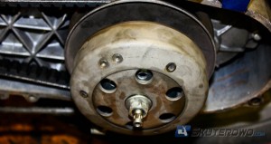

Seryjny dzwon wariatora
Warto również zmienić dzwon sprzęgła, który poprawi chłodzenie całego układu jak i jego pracę.

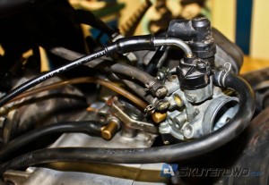

Wysokie spalanie można kompensować odpowiednią regulacją gaźnika.
Na koniec pozostaje regulacja mieszanki dyszami, jak i przekładni sprężynami centralnymi, rolkami wariatora i sprężynkami sprzęgła. Po takim tuningu nasz skuter będzie osiągał moc około 8 KM i prędkości rzędu 90 -100 km/h nie będą mu obce.  Pamiętajmy jednak,że nie powinniśmy się zajmować tuningiem jeżeli nie mamy na ten temat pojęcia. Skuter wymaga wielu regulacji  – źle przeprowadzone mogą prowadzić do zatarcia. Oddajmy więc skuter w dobre ręce jeżeli dobrze mu życzymy. Warto wiedzieć,że spalanie wzrasta znacznie i po całkowitym tuningu może dosięgnąć nawet 5-6 litrów/100 km.

    Aha, i zdjęcie gaźnika przedstawia gaźnik od 2T, w dodatku z podgrzewaniem :P.

    Dokładnie tak, jak napisał Vezyr. Zresztą, Skuter Doktor to nie wyrocznia 😉 Co do zdjęć – nie ja je dodawałem, dodawał je admin 😉 Wszystkie zdjęcia są zdjęciami silnika dwu – suwowego ,który poznać można po charakterystycznym dzwonie sprzęgła. Ale zdjęcia to tylko dodatek…

    a to ciekawe…. przecież to nie ma znaczenia jaki silnik przy montażu dzwona sprzęgła… Poza tym dzwon to nie element silnika tylko napędu.
  • Zdjęcie profilowe LiVre
    13 września 2011 at 20:41
    Madi – ja się nie czepiałem, ja tylko odpowiedziałem. Dzwon sprzęgła to element silnika przede wszystkim. Silnik dzieli się na kilka części ,z którego jedna to przekładnia a z kolei dzwon to część przekładni co za tym idzie – można mówić,że to część silnika jak i przekładni;)
  • Zdjęcie profilowe madi
    13 września 2011 at 23:18
    silnik tak precyzyjnie to cylinder, tłok, głowica, skrzynia korbowa, wał korbowy, łożyska i uszczelniacze. Jednak zwykle uznaje się za silnik też napęd czyli zespół wariatora, sprzęgła i przekładni końcowej. 😉
