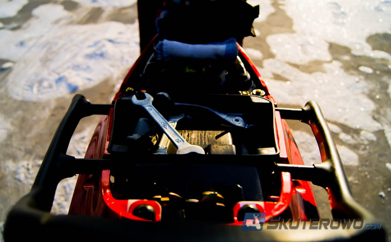

Zanim nadejdą mroźne dni koniecznie trzeba zająć się niezbędnymi naprawami i czyszczeniem zabrudzonych mechanizmów. Nie warto tego odkładać, gdyż wymiana jakiejś części przy -15 stopniach nie jest ani łatwa, ani przyjemna. Dobrze pomyśleć o tym zawczasu. Podobnie jest z filtrami – filtr powietrza to część, o którą trzeba zadbać. Jeżeli filtr jest stary, zawilgocony lub przemoczony to podczas mrozów zamarznie, utrudniając filtrowanie powietrza oraz rozruch silnika. Wymiana nie jest kosztowna, a pomoże uniknąć problemów.

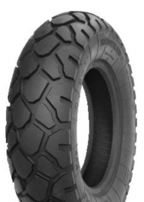

Czy warto zmienić opony na zimowe? Zdania na ten temat są podzielone, a trudno znaleźć rzetelne źródło wiedzy o tym, jaką poprawę przyczepności zapewnia ogumienie sezonowe. Jeżeli jeździmy zimą i możemy sobie pozwolić na wydatek rzędu np. 500zł za komplet opon zimowych Haidenau, to na pewno na tym nie stracimy. My jednak proponujemy inne rozwiązanie – opony wielosezonowe. Obecnie część skuterów wyposażanych jest w opony letnie, o częściowym bieżniku, który jedynie odprowadza wodę. Natomiast druga grupa motorowerów ma seryjnie zakładane opony wielosezonowe, o znacznie bardziej rozbudowanej rzeźbie bieżnika, których największą różnicą w stosunku do opon zimowych jest rodzaj zastosowanej mieszanki gumy. Sprawia to, że będą one miały nieco gorszą przyczepność do asfaltu, jednak na śniegu poradzą sobie podobnie jak zimówki. Różnica w cenie jest znaczna, gdyż za komplet budżetowych opon całorocznych zapłacimy tyle, co za jedną markową oponę zimową. Mała rada – aby poprawić trakcję na śniegu można upuścić nieco powietrza z opon, tak aby miały większą powierzchnię styku z podłożem.
